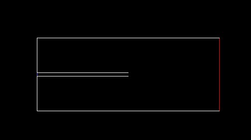

我的燃烧室,小管是喷管,和喷管出口相对的那个整条边都是出口 设置的是压力出口~入口速度是0.8m/s 喷管直径为4mm 出口直径是80mm 预混气体,是甲烷和空气的混合物,按当量比算的质量分数。雷诺数很小不到200 所以我的图湍流模型选择的是层流。我现在的问题是.怎么也点不着火。我用过整个流体区域付高温,也用过patch部分区域的温度和浓度,可是就是点不着。用非稳态计算,点火后就会提示温度超过限制,然后就迅速降低。用稳态计算,开始会着然后慢慢的温度也降低到没点之前的温度。我试过很多的速度,都是这样~有没有人可以帮帮我呢,我要疯了

用啥燃烧模型?网格啥样?

回复 2# xrs333 的帖子
我湍流模型用的是层流 所以也只能选组分输运 模型~中的层流模型
我是三维的点不着 现在算的是二维的 网格应该没有什么问题

如果甲烷浓度不够的话,是可能吹熄,达不到着火温度的。

燃烧模型选择哪个?
设置燃烧产物初值才能点火。
燃烧一般要用湍流吧,难道你选择层流燃烧模型,这个还真没用过。
