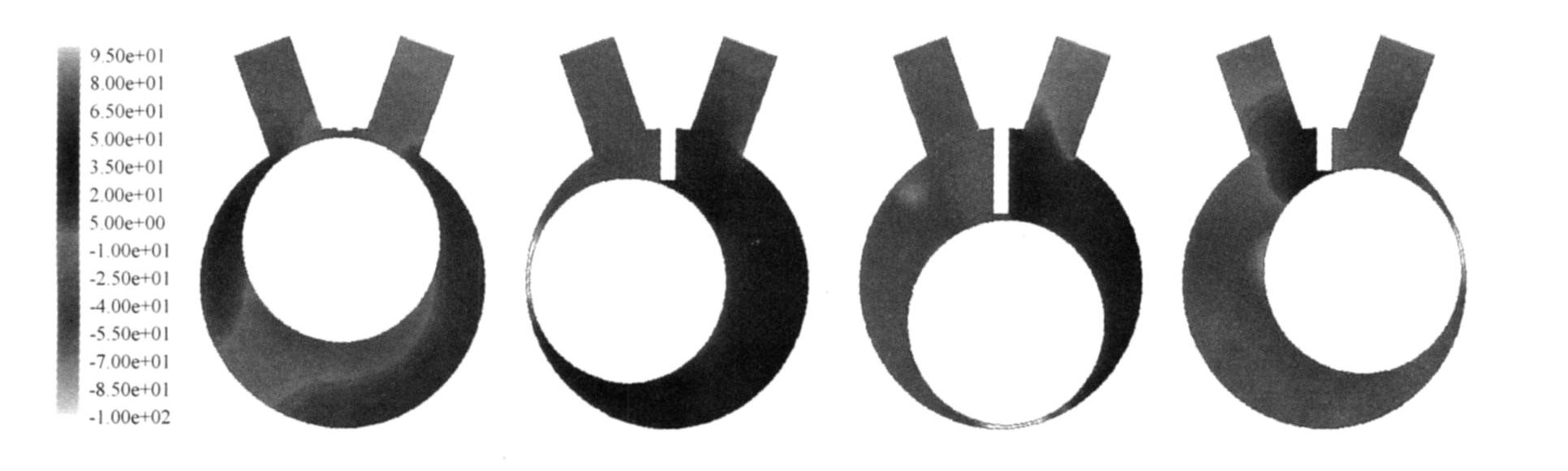

我使用动网格计算,时间不同,显示的图形也不同。我想在一幅图上同时显示不同时间的图形,请问怎么才能办到?也就是显示成下图的样子。注意:如果是普通单个的图,不同时间的纵坐标是变化的。不需要动态显示,只要静态显示就行,写文章用的,谢谢!

显示的时候disable掉auto range,可以设置Legend的刻度范围。
不同时刻的图形,还是分别作出来,然后用绘图软件搞一下。

谢谢斑竹,我是个新手,分别在傲雪论坛,百思论坛发帖求助,还是流体中文网迅速解决了我的问题。还有,绘图软件是指photoshop吧?

应该是tecplot

photoshop,画图板,都行。
