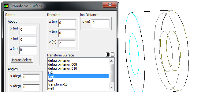

流体分别在同心的内圆柱区域B和外圆环状区域A内流动,fluent计算完成后,想得到外圆环状区域A在中间某位置C处的截面流场信息,但是通过surface--plane生成的截面同时包括了内圆柱区域B内的截面,如何才能只得到外圆环状区域A在位置C处的截面啊(即不能有内圆柱区域A的部分),请知道的大侠告知一下,谢谢!

用surface>plane>transform surface

谢楼上回复,不过我想知道的是如何在fluent下生成外圆环状区域A在中间某位置C处的截面(不是线,而且该截面不能包含内圆柱区域B内的部分),请问该如何操作啊?
发表于 2011-11-29 09:14:15 | 显示全部楼层
用iso-clip
 楼主| 发表于 2011-11-29 10:06:28 | 显示全部楼层
问题解决了,多谢楼上各位热心帮助!

问题已解决,选定区域进行截面
