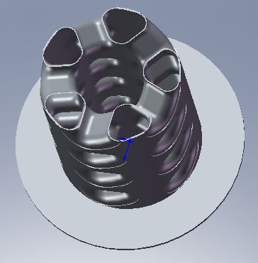

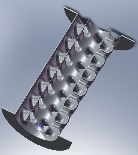

 楼主| 发表于 2011-12-4 17:51:53 | 显示全部楼层
可行的改进方法是
1.减小叶片倾角。
2.去掉外筒。(去掉外筒后的算法不一样,转速也不是越低越好了)
建议的改进方案如图,能去掉外筒就去掉好了,那样效果好点。
[ 本帖最后由 至尊仙 于 2011-12-9 09:10 编辑 ]

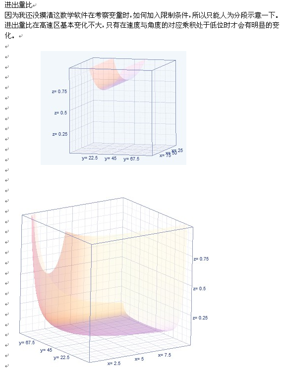

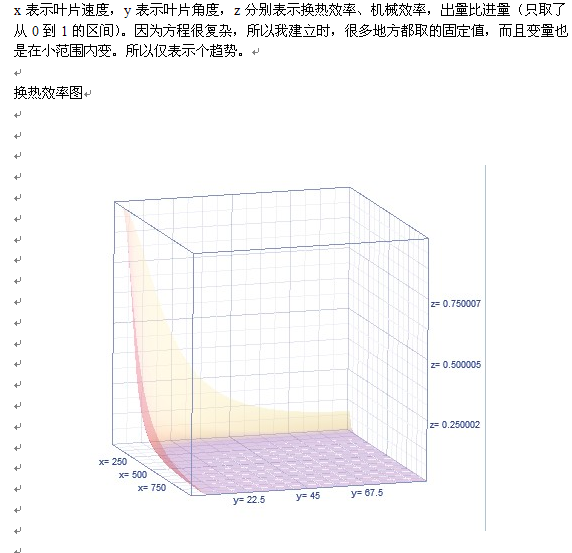

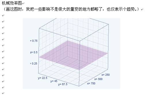

手算太麻烦了,不过可以看出,转速越低效率越好,但转速太低了就和自然对流没区别了,改天在解个60转和30转的来比较下。
这是实话。工作是蛮认真的。平分奖金的办法也证明头脑很灵光,我是没想到还可使这一招。
虽然是手算,但可能证明了:
该机器的总费用取决于系统效率和性价比,即多耗金属换热面,热效率增加,而金属材料费用增加;增加转速,电费增加,换热效率下降。在不同的换热参数下,有一个换热总费用最低点出现。这个点是可以使用控制系统或Matlab求解的。

 楼主| 发表于 2011-12-6 23:41:36 | 显示全部楼层
从新修订后的改进型,与以前相比增大了内部进流管直径。
[ 本帖最后由 至尊仙 于 2011-12-9 09:09 编辑 ]
