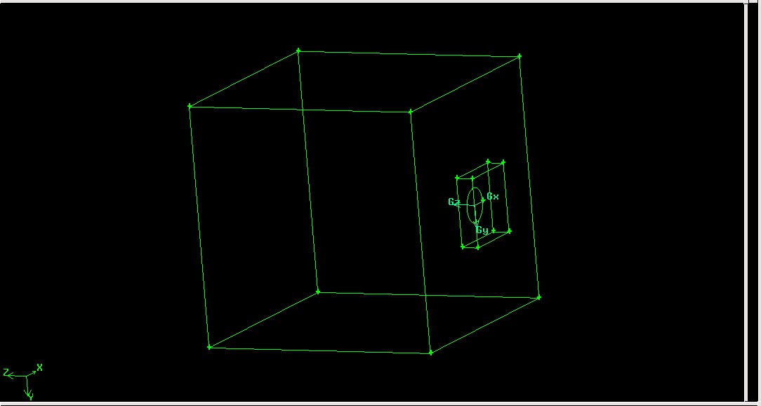

模型是这样的,上面那个小的计算域中有薄的液层,液层上方是空气向Z轴正方向吹动,从而把液层吹过圆孔,进而进入大的计算域中形成液滴。圆孔周围都是固体壁面,请问这个过程用DPM模型可以实现吗???我是菜鸟,看见DPM初始条件需要设置颗粒尺寸,而我现在只有那层液膜的厚度,所以不晓得怎么办了,请高人指点

不可以。

谢谢斑竹赐教,请问是因为存在明确的气液两相界面所以才不能进行离散相模拟吗???

你在问这个问题之前,怎么也得先看一下DPM是做什么的吧……说明里写得很清楚。

不好意思,小弟刚刚接触fluent没多久,就是想模拟得到液滴的粒径,貌似只有DPM可以做到,然后看了看一些雾化方面的东西,所以想咨询一下各位高手

DPM基于largrangian坐标系,对不同液滴标号追踪,主要用于计算考虑液滴间的相互作用的稀相两相流。比如[液体喷注雾化]问题,而不是气体吹液体。液滴直径也只是个标记点的属性,算完了,也看不到液滴的实际大小。
还是建议你看一下多相流模型里的Eulerian模型吧
