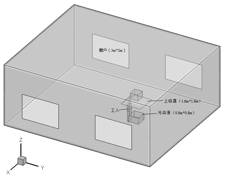

我在模拟室内甲醛的浓度场,我想知道排风口的有害物质量,单位kg/s,但是模拟的species下只有mass fraction of ...表示什么?是风口处有害物与空气的混合气体的质量之比吗?可是为什么感觉和我用混合气体的密度推出来的质量比不一致呢?困扰好久了,麻烦大家能帮忙看看~万分感谢

你好,这是我的模型,我想得到吸风罩能吸走多少有害物,所以我想利用吸风口界面上的质量分数,来换算出有害物实际的质量,单位kg/s
