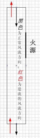

大家好,请问如图所示,假设一管道井,正常风流为自上向下流动,当发生火灾时可能引起风流的完全逆转,请问如何设置边界条件呢?
特别是上下两个断面

我想上下两个可以都用压力入口试试
