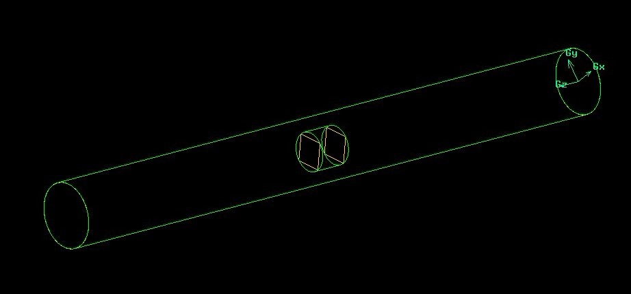

各位高手,本人新手,想模拟一个圆管中有一个圆柱形障碍物,两个圆柱体同一轴线,直径不同长度不同,我把小圆柱从大圆柱中挖掉,对剩下的体积划分网格,但是出现了如下情况,不知是何原因,请求高手帮助,提出宝贵意见,先谢过!

如上图,对挖掉小圆柱剩下的体积进行划分网格,但是中间的小圆柱体出现了内接正方形,不知如何是好?!

依我看,那个小正方形就是网格,只是网格尺寸较大,你在小圆柱的线上给定节点数,再画就行了!

你先在内圆柱面上所有三个面 画上面网格
然后再画体网格 OK
