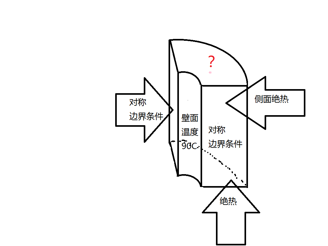

问题概况如图所示。
想要计算的问题是竖直圆管外自然对流换热的问题,采用了1/4的结构进行计算,模拟了竖直圆管置于圆柱水箱中的自然对流换热,圆管壁使用了WALL边界条件,壁温为90摄氏度,圆柱水箱底部和外侧都为绝热壁面,水箱中的流体为水,温度为20摄氏度。
首先,我将水箱顶部的边界条件设为了WALL绝热边界条件,然而计算发现无法收敛,在solver的monitor中发现能量H项不平衡度为100%,后来就想,是不是因为都用了绝热条件,只有一个面加热,所以能量无法平衡,就将顶部面也改为了定壁温的WALL,壁温为20摄氏度,发现能量H不平衡依旧是100%,这之中既尝试过瞬态计算,也尝试过稳态计算,都不能得到结果。
后来,我又使用了opening的边界条件,通过cel语言设置顶部平面为上边是空气,下边是水,经过计算,收敛了,得到了结果,然而我用瞬态计算400s以后,管壁附近的流体温升不明显,热边界层只在很小的范围内,大部分主流部分都没有温升。关于opening边界条件我还很疑惑,因为我建模时水箱高度和水位高度是一样的,我看过help中的实例,模拟自由界面时采用了opening边界条件,但例子中的水位低于模型高度。我的计算是不是不应该使用opening边界条件?
在计算中我采用了CFX12中的97水表,定义了流体域,使用此水表时无法使用boussinique假设,只能用全浮力模型,我给的重力加速度为9.8,参考密度为1000kg/m3。
由于不方便将计算文件和图拿出来,所以就用了简图和描述。
关于网格我用了六面体网格划分,网格质量很好,3000和300000的网格计算结果一样。
