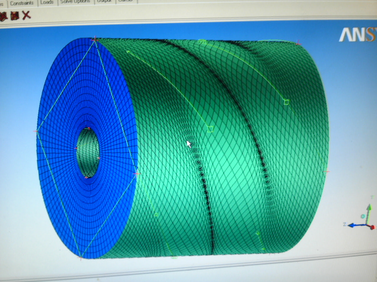

高手们,icem网格质量不合格,怎么改进?
发表于 2012-4-6 21:30:08 | 显示全部楼层 |阅读模式
中间为什么这么扭曲呢?

你这就是个圆柱吗?感觉怎么这么怪
 楼主| 发表于 2012-4-7 13:41:32 | 显示全部楼层
回复 2# milaoshu 的帖子
这个里面有四个螺旋叶片,我按照叶片之间的流域关联的线,就变成这样了

大概看了一下你的网格,首先你中间的四个螺旋叶片应该也要网格吧,而且你这几个叶片还是二维的,并且扭曲很大,这样的话我觉得切结构网格不是很容易 你试试非结构的网格吧

这个叶片就相当于内部的WALL,他的上面怎么画网格啊?不会啊……我想要就算的是中间的流域。想画结构网格有什么方法么?叶片变成三维的就更好了。刚开始觉得三维的叶片麻烦,就没画

在三维网格中可以创建无厚度的面。。。

你这个网格,画的一团糟,你看看faces就知道了。
如果没有理解icem的结构网格,不如用非结构得了。
这个模型不好画。
我以前画过一个类似的,见帖子里面的图片:
http://www.cfluid.com/bbs/viewthread.php?tid=111988&extra=page%3D1
其他几个问题:
1. 没有厚度的时候,你需要知道并且理解怎么处理其扭矩问题。
2. 有旋转问题,你怎么处理动静关系问题。

检查网格,就知道哪里画错了,进行修改就行
