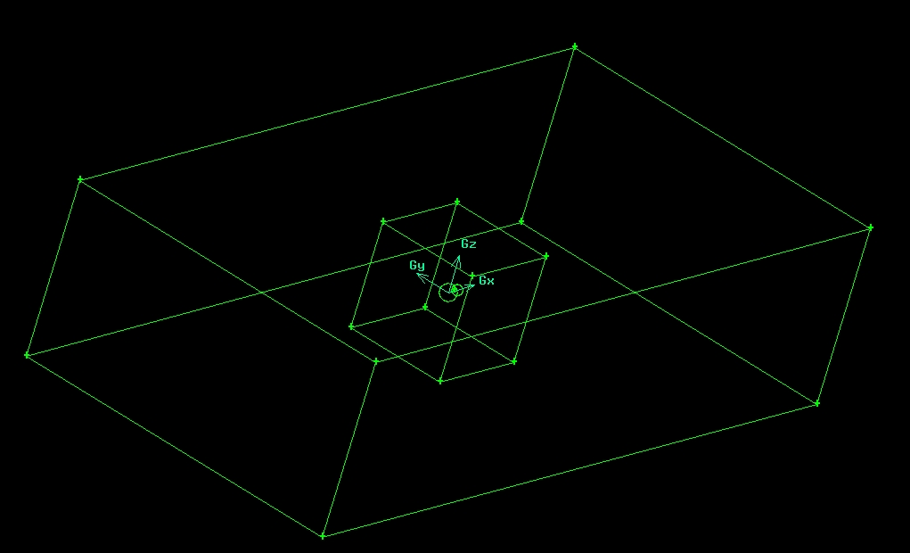

中间是两个相连的圆球
较小的正方体是为了将网格分开来建构
外围的长方体则是流域
目前所画的网格
equisize skew都很大
不知道有什么方法可以画出质量好的网格
麻烦各位~

圆球如何相连?相切吗?如果是,那么网格质量肯定不好。可考虑加过渡圆角。

圆球之间的确是相切
请问你所说的"加过渡圆角"是指??
可以说的更仔细一点吗?
麻烦你了~

圆角使用方法解决了
我想请问除了使用unite外
还有其他方法能将物体相连接吗?
