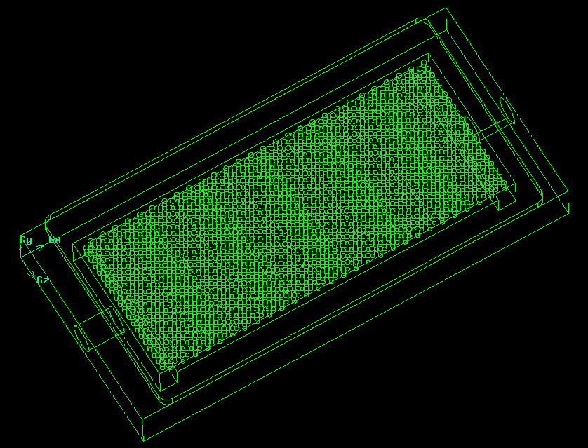

大家好!
请问有没有人做过pin-fin结构散热器的热仿真?
请教高手在gambit中如何给这类散热器布置网格。

拿局部出来研究吧。

他上面的热源部分不是对称的,局部研究会不会有误差呢?

整体的话得用多孔介质
否则只能是局部的

新手建议用局部区域计算吧,研究这种结构的换热性能。
要做全部,也不难,网格稍微费点事。
