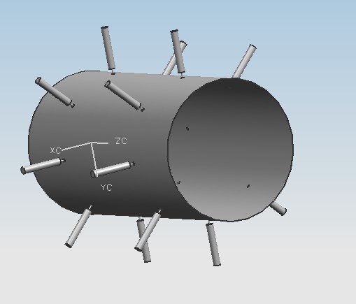

我最近刚设计了一个空气主轴,想模拟一下他的受力情况,但是用ICEM不知道该怎样划分,因为太薄了,只有25微米,但是40mm长,用简单的设置size划分经常超过存储量,一师兄告诉我用block,可我还是不太懂怎么分块,希望大神能不吝赐教下,谢谢!
下面是我的三维图形,全是气膜区域,周围的那些都是进气孔气膜,薄壁圆筒两端是设置成出气端!

发表于 2012-4-21 23:16:50 | 显示全部楼层
回复 1# jlhylove 的帖子
我觉得就按照普通的分块就行 薄的地方也能处理啊

发表于 2012-5-9 21:18:20 | 显示全部楼层
回复楼主
ICEM划分block和你的尺寸没有太大关系,该怎么划分的还是怎么划分,只不过微米方向设置的网格数量少一点,可以通过面网格进行设置
