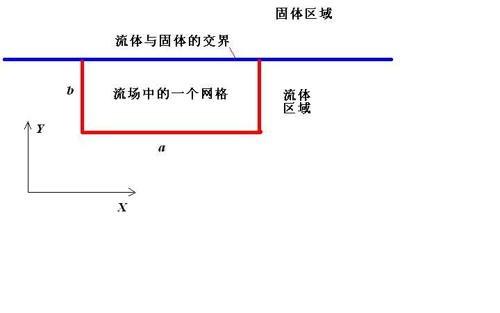

我在做固体燃料燃烧的问题。以前一直将流固交界面定为质量通量入口,结合UDF来做,算出来的固体消耗率和流场温度已能接受,但速度场仍有问题。初步判断是,由于把固体壁面简化为质量通量入口导致计算中流固交界面的速度不为0。现在我已能用UDF耦合流场给出流固交界面上固体燃料流入流场的质量通量,假定为m (此处为质量通量,不是质量流率)。现在想用UDF定义源相法来做这个问题的求解。源相添加在流场中,流固交界面上的那一层网格,而将流体与固体交界面设为壁面。网格为2维网格。
已知,添加源相区域的一个网格长度为a(其法向与流固交界面法向相同),高度为b(其法向与流固交界面法向垂直),该网格内流体的密度为Roug ,即如下图所示(流场与固体交界面为蓝线,固体燃料汽化产物通过该线向流场中流入,其质量通量为m ,温度为T )。
图
mahuokok
mahuokok
148
发表于 2012-5-13 17:19:24
假定固体燃料的汽化产物只有一种,其名称设为C
现将蓝线设为壁面。
请帮我看看我的源相方程对不对。
红线所示的网格中的质量源项为S1=(m*a)/(a*b)=m/b;
X方向动量源项为0。
Y方向动量源项为S2=-m*m/Roug*a/(a*b)=-m^2/(Roug*b)
能量源项是S3=m*h*a/(a*b)=m*h/b,式中h表示显焓,为参考温度至温度T下,汽化气体定压比热对温度的积分。
由于固体燃料汽化产物只有一种组分C,其源项同质量源项 ,其余组分源项为0。

我这个没有那么复杂。不处理表面反应过程,直接认为固体燃料在一定温度下,按其汽化速率的阿累尼乌斯方程,汽化出气相产物。
也就是说,根据流场状态,我需要用UDF计算出添加到流场中固体汽化产物的质量通量(并一同定义其所携带的动量,能量),并以源项的方式添加在流场中流固交界面的第一层网格内。此过程中并没有使用流固耦合的方法计算。不知道我解释的是否清楚。
您就当现在汽化产物的质量通量已知,其温度也已知,帮我看看那3个源项方程对不对。谢谢您了。

质量源项: 质量通量的单位应该是Kg/(m2·s) 换做质量源项单位应该是Kg/s吧 所以我感觉应该直接乘以单元的面积 也就是m*a*b
动量源项: m^2*a*b/Roug
能量源项: m*h*a*b
我感觉这样定义的话 单位才能对的上 楼主在仔细看一下

好像说错了 二维的应该是长度b*1(单位长度)表示面积
