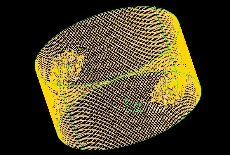

发表于 2012-5-17 23:01:45 | 显示全部楼层 |阅读模式
我的模型是r=200mm,偏心0.1mm,平均间隙0.2mm,宽100mm
在gambit里画网格时,
1、画外圆柱 r=100mm,h=100mm
2、再画长的圆柱(与外圆柱垂直),r=10mm,h=300mm
3、合成一体后,再画一个外圆柱相同的圆柱将合成后的体分成三个,删去两个耳朵后,外圆柱面上留下的两个园面作为进口面。
4、然后画个内圆柱,r=99.8mm,h=100mm
5、两者合成一体
6、用以平面切割成两个半环(real face切割)
7、半圆弧取180个点,径向区10个点,轴向100个点,都是等距分布
8、直接体网格划分
9、进口压力边界选之前截出的小圆面,出口压力边界选轴向的两个圆环面,旋转面(选wall)选了内壁面。
fluent
solver 选的  分离隐式
湍流  k-epsinon
能量方程选了
边界条件
入口压力  表压0.5atm   出口表压 0atm     旋转面  转速慢慢往上加(最后要加到3000rpm)  去(0,-0.1,0)和(0,0,1)
我在计算的时候,转速从0开始计算  待流量稳定后  加到300rpm,待稳定后再加,但是加到1000rpm左右时,进口流量开始明显的震荡,出口流量还是稳定 。待加到3000rpm后,流量直接出现进口为负的  出口为正的。想求教下,我的过程哪里出错了,已经被折磨两个星期了
附件为我的gambit网格
本人qq:527620434
[ 本帖最后由 zhaotian 于 2012-7-5 08:01 编辑 ]
我的网格截图
我的网格截图
 楼主| 发表于 2012-5-18 08:46:55 | 显示全部楼层
求高手指点迷津
