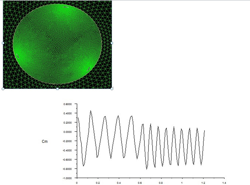

在对旋转三叶片风力机的数值模拟时,得到的力矩系数是负数,我到底哪里出错了啊?急求解决办法,万分感谢~~

转速和力矩不匹配
如转速过大

谢谢你的回复 ,我刚刚试了呀,还是不行。

楼主是不是计算大叶尖速比的工况了,如果叶尖速比过大,输出的扭矩的确是负的。
