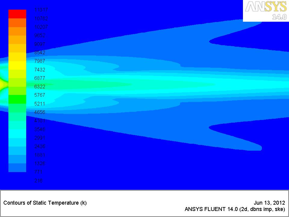

 楼主| 发表于 2012-6-14 10:07:51 | 显示全部楼层
回复 6# milaoshu 的帖子
龙太子好!
    高超声速的fluent计算可信度,我也弄不清楚,昨天逛论坛,看好像是个03年的帖子,在讨论这个问题,但是讨论了几层楼,也没讨论出个结果来。
    我昨天换了换网格,22马赫,出来了结果,激波还算整齐,但是就是数值有些不怎么样。看理论上说,20多马赫时,再入体头部温度是8000k左右,尾部是3000k左右,而我的温度云图,头尾温度值都要大上好多。。
    您看一下,还有压力的云图,我也感觉不太对,尾部激波都没捕捉到。。。
    随便看一眼,凭经验感觉一下就好,谢谢啦~~

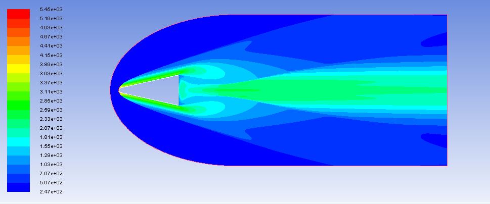

 楼主| 发表于 2012-6-14 10:10:01 | 显示全部楼层
尾部

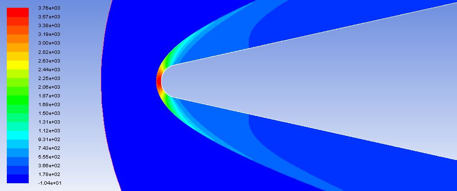

 楼主| 发表于 2012-6-14 10:11:49 | 显示全部楼层
压强云图头部
   这个我只保存了头部图片,,整体图片只有头部和两侧激波,,尾部根本就没有。
发表于 2012-6-14 10:12:49 | 显示全部楼层
因为在一本书上看到,20马赫的再入体,头部温度在8000k左右,而尾部在3000k左右,
这算什么评判标准?如果假设理想气体,你不会自己估计一下吗?
8000K?来流温度是多少?

发表于 2012-6-14 12:14:38 | 显示全部楼层
马赫数高到底有什么问题?气体不是理想气体了?气体离解了?
那么问题不是FLUENT,而是控制方程有问题。
发表于 2012-6-14 12:18:22 | 显示全部楼层
对于理想气体来说,马赫数20的时候,总温静温的比高达81。如果远方静温为300K的话,总温就有24000K。当然,在这样的温度下,气体肯定会离解。
 楼主| 发表于 2012-6-14 12:38:10 | 显示全部楼层
回复 14# 通流 的帖子
那个头部8000k尾部3000k是看的《再入物理》,乐嘉陵的那本。
来流是270k,,理想气体,比热设置的是分段函数。
嗯,那我后面就按照这个例子的设置来添加化学反应模型了。
我也是觉得太没求精度了,但是导师追的紧,说只要先走通就行,我是没流体方面基础的,哎,不知道老师怎么想的,逼的很紧~
