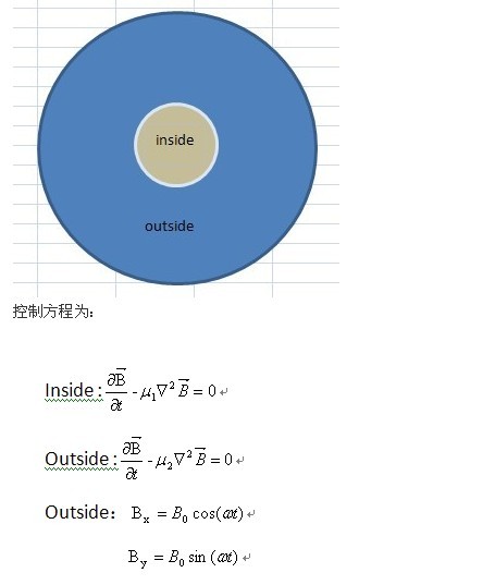

是这样的:
   有一小圆,小圆外有一同心大圆。小圆里是物质A,小圆外的圆环内是物质B。我想求解一个非定常扩散方程,用UDS的形式通过fluent计算,那么A,B物质的物性不同就表现在UDS中的扩散系数上。
  已知大圆的边界条件,AB交界面设定为内部边条。我是这样想的,大圆的边条知道了,那么通过外部大圆的UDS我可以求解出圆环中的值,那么交界面处的值也就知道了,然后交界面处的值作为里面小圆UDS的边条,然后再求解小圆中的UDS,我就可以知道小圆中的值了。
  现在遇见的问题是外部能解,但是小圆的值一直是0,也就是说交界面处没有数值的传递,这是为什么呢,求教给位高手,能不能给些建议呢,万分感谢

控制方程及边条
控制方程及边条
 楼主| 发表于 2012-7-3 15:35:24 | 显示全部楼层
图挂了,请教,怎么插入图片呢,谢谢
