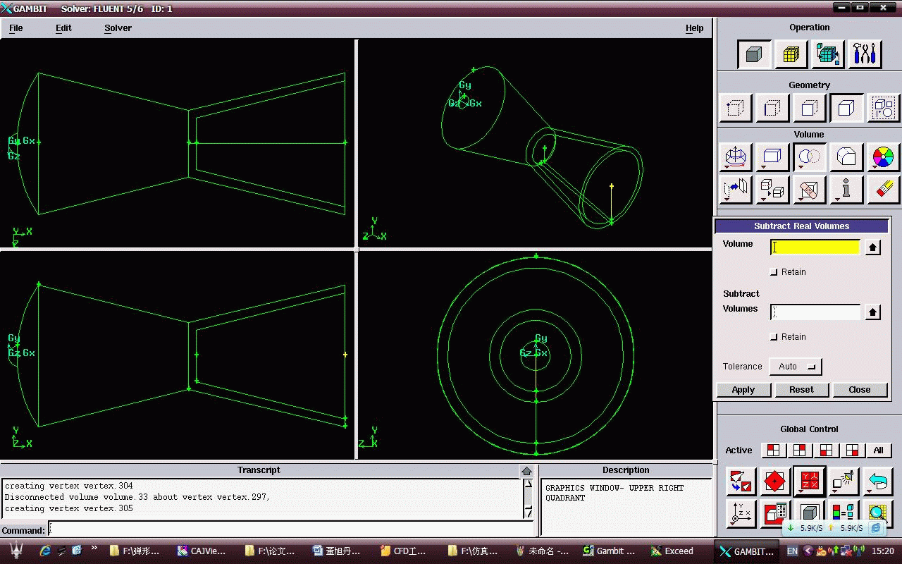

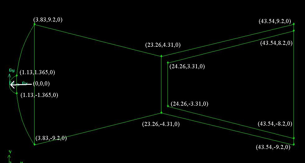

本人毕业设计需要用Gambit画一个弹丸形状。我画出来后参照参考书上的例子划分了网格导入到FLUENT中运算后始终无法收敛,跪求大神帮忙!
弹丸图如附件图所示,在弹丸外部又划分了两层圆柱形计算域,内层是弹丸长度的4倍长度,弹丸直径四倍的直径圆柱。外层是弹丸长度的40倍长度、弹丸直径40倍直径的圆柱。网格划分如下:
1、弹尾部圆
Soft link:  Maintain
Ratio:    1.15  Double sided
Interval count:  60
其他默认
2、弹身上四条边
Soft link:  Maintain
Ratio:    1.06  Double sided
Interval count:  50
其他默认
3、弹腰部圆
Soft link:  Maintain
Interval count:  30
其他默认
4、弹头部大圆
Soft link:  Maintain
Ratio:    1
Interval count:  60
其他默认
5、弹头部小圆
Soft link:  Maintain
Ratio:    1
Interval count:  30
其他默认
6、内层计算域圆
Soft link:  Maintain
Ratio:    1
Interval count:  60
其他默认
7、内层计算域体网格
Elements:Tet/Hybrid
Type:     TGrid
Interval size:   1
其他默认
8、外层计算域圆
Soft link:  Maintain
Ratio:    1
Interval count:  40
其他默认
9、外层计算域体网格
Elements:Tet/Hybrid
Type:     TGrid
Interval size:   1
其他默认
10、边界条件类型的指定
外层计算域大圆柱的上下两个圆面及圆柱侧面:PRESSURE_FAR_FIELD
其他默认

发表于 2012-10-31 20:02:03 | 显示全部楼层
回复 1# fengxingzhejie 的帖子
可以检查 网格 边界条件 等
发表于 2012-11-1 17:47:04 | 显示全部楼层
不收敛的提示呢?
