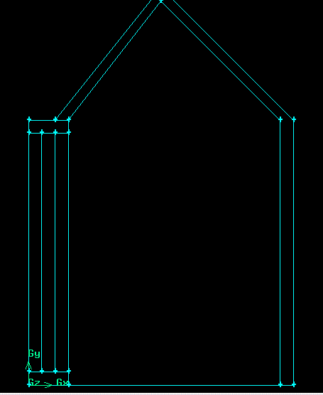

我想做一个温度的分析,模型大致如附件所示,那三个的是中空玻璃,然后要分析玻璃和墙及室内的温度变化,还要考虑室外的温度和自然对流等现象,现在我不知道室外的情况怎么考虑,是要建一个大空间表示室外环境还是不建啊?请指教我一下吧,还有啊室内空气的温度怎么设置啊?请大家帮帮忙了,谢谢大家了

2D?3D?
外面要建立空間,有輻射考量選用DO,室內溫度在邊界條件中可以選擇
給個方向,多看一些例子就知道該怎麼做了

外面的空间该怎么建啊?谢谢啊,急求 啊
