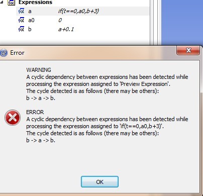

CFX中用CEL实现迭代问题求教:我在CFX中用CEL定义了两个变量,a,b。a和b的关系是a=f(b),b=g(a),就是说,a是上一步的b的函数,b是上一步的a的函数,以每个时间步为一次迭代。我这样定义之后,CEL提示我a和b不能相互调用,所以就有了问题。请问我该如何在cfx中实现这种过程?

应该要用循环
