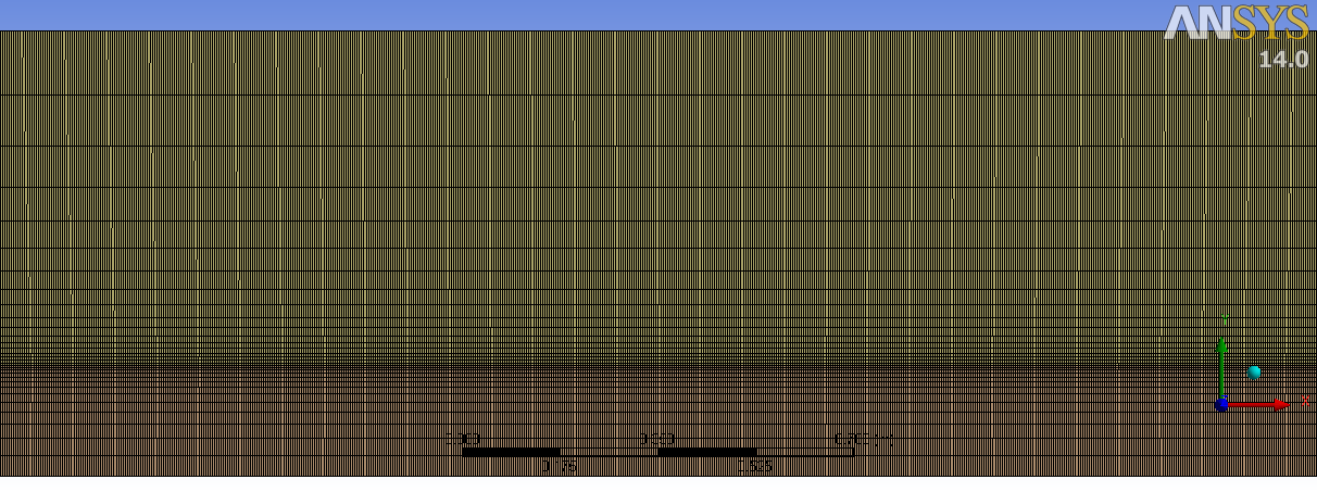

建圖時我畫兩個面
在兩交界面處做局部加密(交界面為水、空氣的交界處)
但是讀入FLUENT裡面交界面就被默認為WALL
應該要怎麼處理那個交界面呢??
之前爬文說設為interface
那要怎麼去設定呢??

在interface裡我沒有兩個面的區域可以選
是因為我建的是2d嗎??

在GAMBIT里面不设置的话应该自动默认为内部边界的

我是在FLUENT上建模的!!
後來我發現在幾何建模上在介面使用Suppress Body 就可以解決!!
