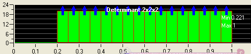

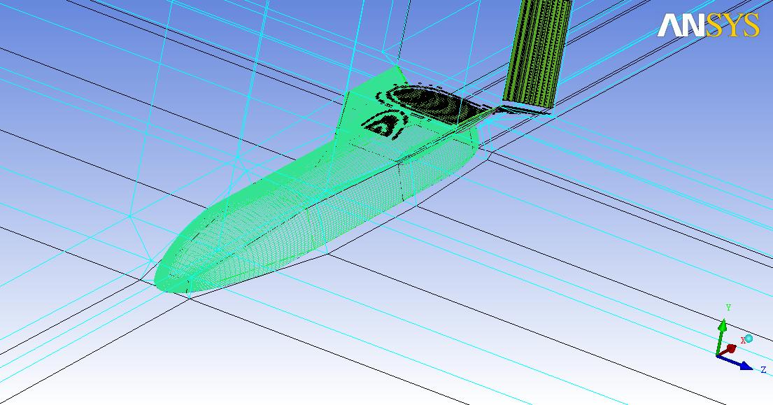

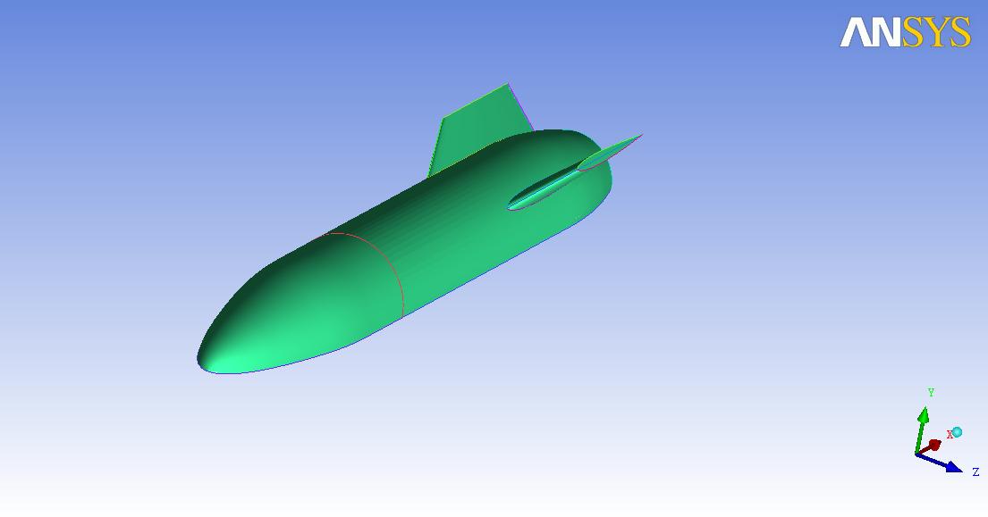

如图的外型,我画网格时总是出现负体积,不知道怎么处理。我上传了我画的网格,哪位高手帮忙看一下吧

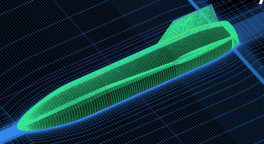

我自己画了个 很粗略 没时间细调  你看看吧

回复 1# 41906957 的帖子
顶部和尾翼不好处理
发表于 2013-4-1 07:35:26 | 显示全部楼层
回复 8# milaoshu 的帖子
米老鼠啊!顶部和尾部网格不行啊!内夹角不给力把!尽管我没有下载!
发表于 2013-4-1 08:26:20 | 显示全部楼层
回复 14# 5超7 的帖子
当时只是粗略的画了下,其实这个东西质量还可以调的更好的 哈哈
