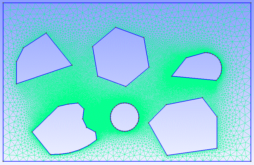

 楼主| 发表于 2013-1-13 17:22:43 | 显示全部楼层
另一个的最后网格结果
[ 本帖最后由 shirazbj 于 2013-1-29 18:27 编辑 ]
发表于 2013-1-13 18:55:47 | 显示全部楼层
回复 3# shirazbj 的帖子
这个网格生成程序哪来的啊?很强大的样子
 楼主| 发表于 2013-1-14 04:19:44 | 显示全部楼层
网格生成用gmsh.是开源软件。
这个插件是给gmsh准备它的几何形体geo文件。要不然手工准备起来,有点烦。
