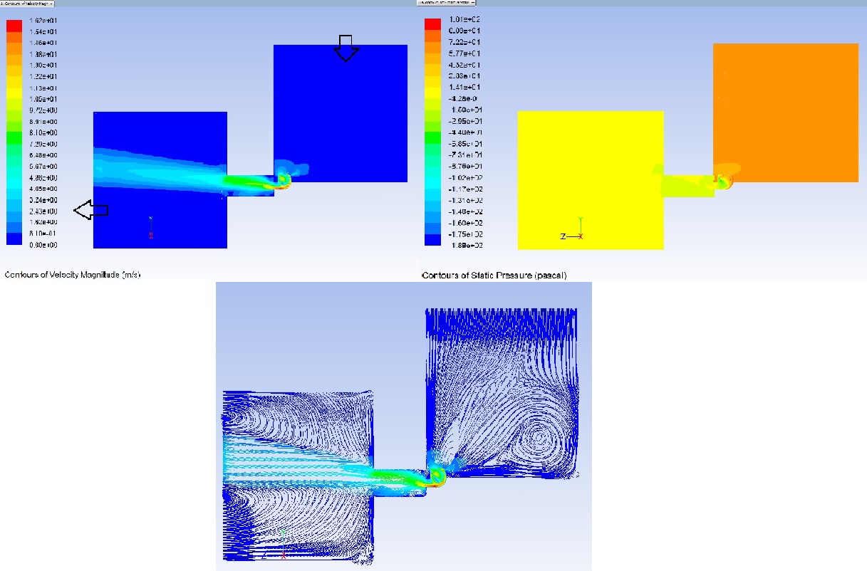

请问一下
为什么分析出来
风速为何往后跑吗?

回复 1# w19820619 的帖子
能发一张矢量图吗 然后能描述一下这要模拟什么样的问题

发表于 2013-3-6 17:29:05
回复 3# w19820619 的帖子
从图上来看,有点像离心风机的样子,是不是你的进出口条件没有设定好,Vent-out?

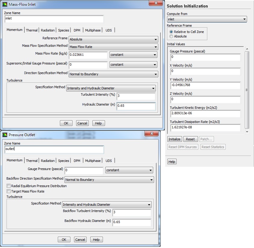

w19820619
w19820619
184
发表于 2013-3-6 21:03:19
我是设定压力进出口!!

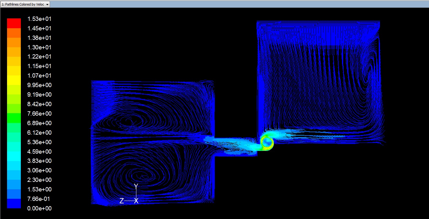

发表于 2013-3-7 10:24:46
回复 5# w19820619 的帖子
照理说,横流式风机,风机里面的流动矢量不是这样的,我感觉是边界条件设置出问题了

发表于 2013-3-7 12:53:19
设置进口为由上往下
是进口边界方向错误!?

w19820619
w19820619
184
发表于 2013-3-8 16:06:13
进口为质量流率(0.024)
但是分析结果进口压力比出口压力还要大

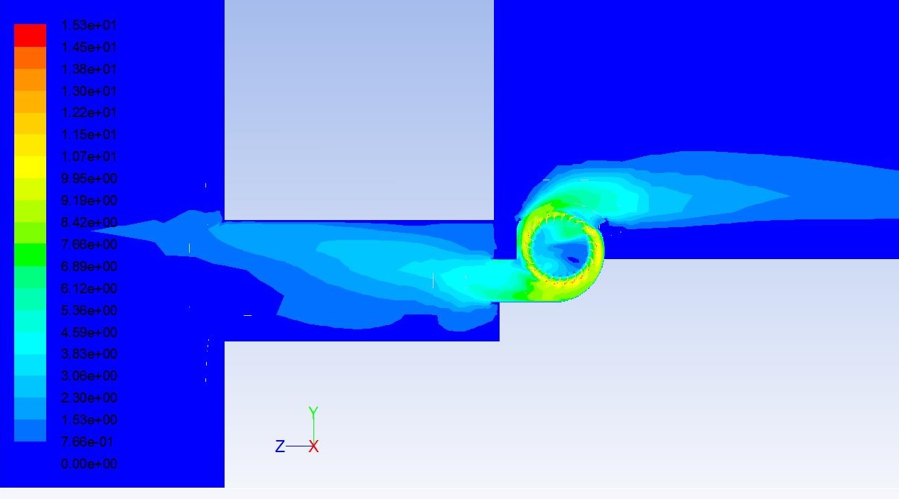

发表于 2013-3-11 09:34:52
回复 9# w19820619 的帖子
你分析的是静压,看看总压,如果进口比出口大那就问题比较大了

发表于 2013-3-18 11:03:28
回复 10# xyz33uu 的帖子
一样
总压的话
进口还是比出口大
是设定有问题吗><“
与初始化有关吗?(我是选择进口)
