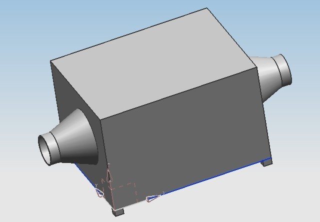

本人菜鸟,求各位大神帮忙分析一下这个图怎么划分网格

回复 1# lostgold 的帖子
先把中间的部分分成9块,然后把中间的那块延伸出来,再在延伸出来的地方 做一个内O 然后association就可以了

回复 2# xyz33uu 的帖子
这么麻烦啊,其实我只是想分一下一个长方体和两个圆柱,应该各自划分还是合起来一起划分啊

回复 2# xyz33uu 的帖子
圆台,sorry

回复 4# lostgold 的帖子
你想用拼接网格? 只要有圆台就最好用O型网格,这样网格质量会比较好。你可以考虑把计算域想象成一个方形空间加上两个圆柱。然后再把圆柱想象成一个方柱,最后就变成了三个长方体的网格划分。
