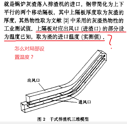

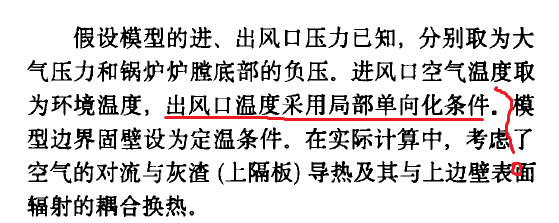

下图模型中,上隔板的温度从左到右是逐渐降低的,但是不是线性变化,知道最左端的温度,数值模拟想知道隔板的中部及右侧的温度,但是初始条件怎么对隔板的左端局部设置温度条件呢

不知你要请教什么,附图中不是已经说了要设置为实测值了吗?

你好,周站长,模型中上隔板是一个整体,在计算过程中,温度从左到右是非线性降低的,实测值是隔板左端的值,我想问的是怎么对隔板左端局部设置温度?谢谢了……

我觉得左端应该不要给值,因为都是计算出来的,只能说使用左侧的测量值来验算模型是否正确。
