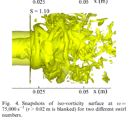

有没有人知道图中的涡量图是怎么做出来的啊,是用tecplot吗?还有涡量到底代表什么的,涡量的大小与漩涡有什么关系吗?怎么求漩涡脱落频率啊?

是在fluent中选iso-surface,然后选速度-涡量大小吗,三维的话是选default interior,然后再输入涡量的大小吗?但是每次这么做,fluent就卡死了,不知道有没有其他的办法?

是的 你可以设定fluent里面的rnge 设定个范围 就可以显示了
