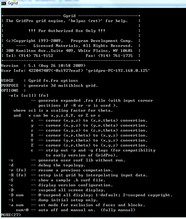

在Gridpro中有许多有用的工具,比如旋转拓扑,合并拓扑,合并网格等等,但这些工具在界面中没有按钮,都是通过后台,输入这些命令才行运行;那么都有些什么命令呢?及这些命令怎么使用呢?下面给大家介绍:
1:打开Gridpro里面的安装路径,bin文件里面有许多可执行文件,这些可执行文件都是命令,但有些命令在界面中有工具(使用起来比较方面,比如wrap.exe),这里包含了许多命令,我经常用的有gp_utilities,还有Ggrid等几个;
2其中gp_utilities中又包含一些命令,具体你可以查看该命令的使用方法。

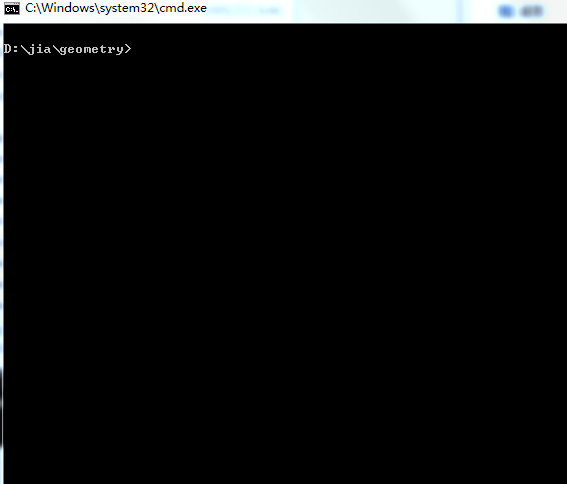

3,命令的使用方法:在任何一个文件下,打开DOS运行窗口,然后在窗口输入命令,就会显示该命令的使用方法,比如输入Ggrid,就是显示该命令的作用及参数设置方法等问题

 楼主| 发表于 2013-4-6 13:17:40 | 显示全部楼层
还是有些不同的,GP中有些在界面中有,有些没有;比如Ggrid吧,当你在运行计算中,不小心死机(关机等问题),使用该命令还可以继续刚才的计算迭代!
