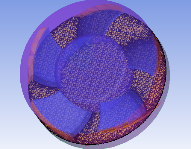

大家好,请教一个ICEM生成非机构网格时的问题。
对象是一个风扇:【如附件】
操作及结果:
1、导入几何并建立拓扑,修复几何【容差0.05】;
2、建立材料点,叶片之间;
3、生成三维非结构>>>>>
出现问题:本来只应该在流体区域生成网格,结果网格单元总是会渗透到轮毂个叶片里面去,采用很大的网格尺寸时网格单元不渗透,采用某些特定尺寸【可以很小,如maxsize=1】不渗透。
为什么会出现网格单元从一个封闭区域渗透到另外一个封闭区域?好像区域不封闭一样。
如何才能让单元不渗透到轮毂里面【那里不需要网格】?
这个问题困扰小弟许久,希望能有高人帮忙一下,非常感谢!

回复 1# crafic 的帖子
你可以考虑  先生成面网格 然后再生成体网格
发表于 2013-4-17 12:13:01 | 显示全部楼层
用六面体网格比较精确  四面体的话可以设置网格节点小点
发表于 2013-4-17 12:13:31 | 显示全部楼层
设置body
