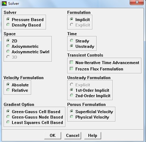

一直用的fluent6.3.26版本,但一直以来有个困惑没有解开,就是求解器设置面板中的Slover 选项,我的显示是Pressure Based 和Density Based ,有的资料上例子提到的是分离求解(Separatred)和耦合求解(Coupled),我想知道这二者有什么区别没有?我想选用隐式求解器,该如何选择?欢迎大家的讨论,希望尽可能详细点儿,谢谢!

在6.3之前,Fluent压力基的求解器没有耦合式的,所以,6.2之前的材料就把压力基求解器称为分离式求解器。密度基的求解器因为必定是耦合求解器,所以在6.2中就叫耦合式求解器。但是,6.3之后,Fluent中有了压力基的耦合式求解器,再这么叫不妥,所以,采用了现在的这种叫法。
