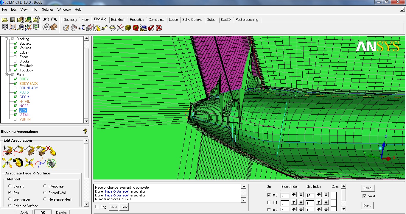

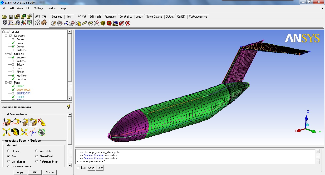

我现在在学ICEM的结构网格划分,现在准备画一架高T尾布局的飞机,因为初学,所以没画机翼,打算先从简单点的来。
画的思路是这样:开始就是一般的思路,划好BLOCK后Associate,将整机机体的BLOCK单独创建一个Part,对整个Part创建O-BLOCK,在然后把飞机机体的BLOCK删除,结果机体的正常,垂尾的出现问题了,怎么改也改不好,求帮助。
还想问一下一般划分飞机结构网格的思路~谢谢!

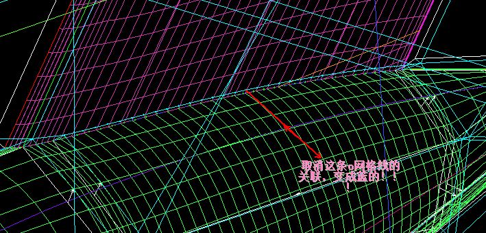

回复 9# airant 的帖子
机身尾部的一条o网格线你把它关联了,因此变成白色,取消关联使其变为蓝色即可

飞机的表面网格,只是用来检查对应关系,还没细化

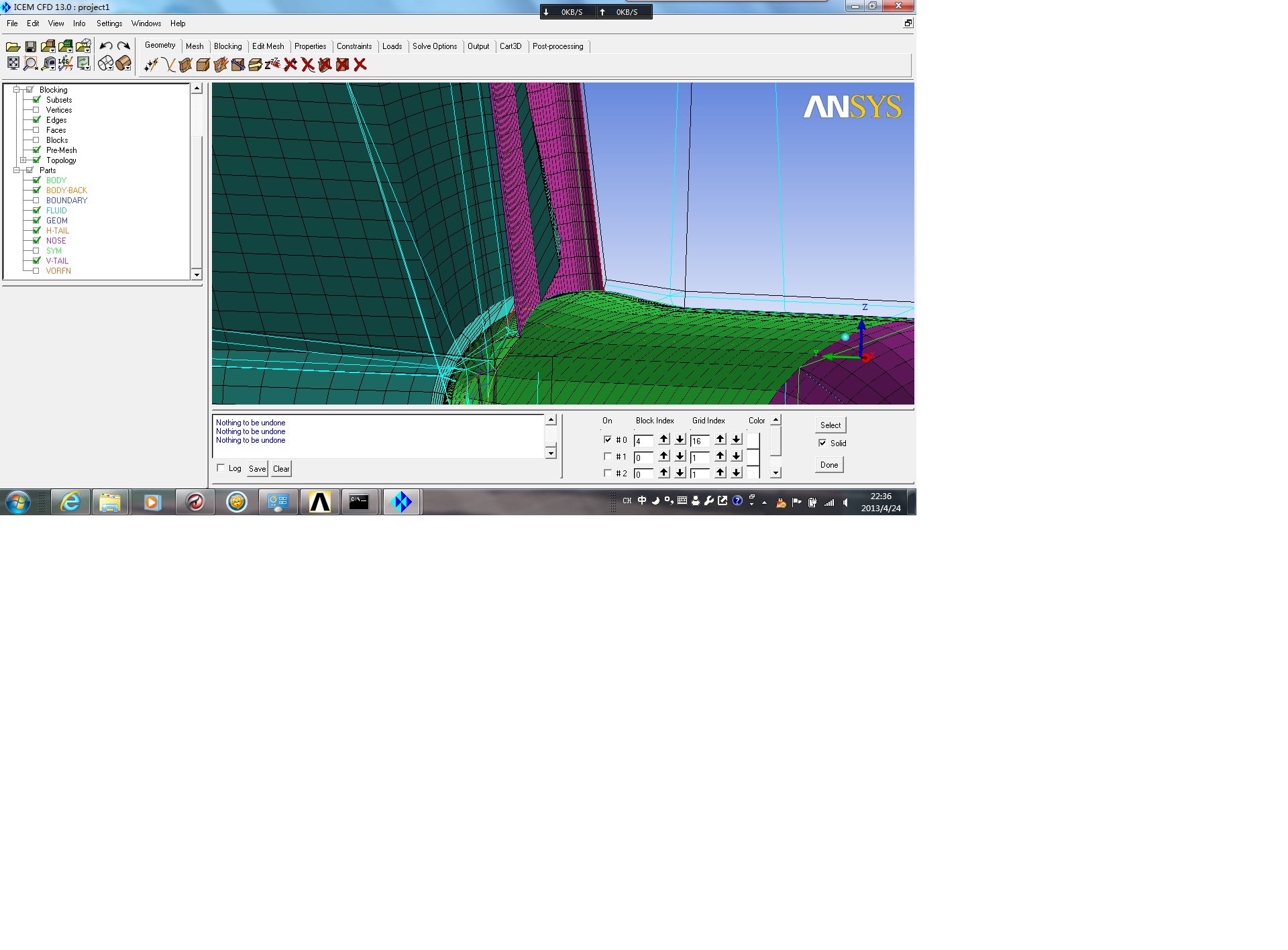

 楼主| 发表于 2013-4-24 12:36:57 | 显示全部楼层
回复 3# milaoshu 的帖子
我找了一下,实在找不到问题了……
这是scan plane的结果,边界层网格(在机身里的那部分)有问题,而机身里没有什么可以关联的啊

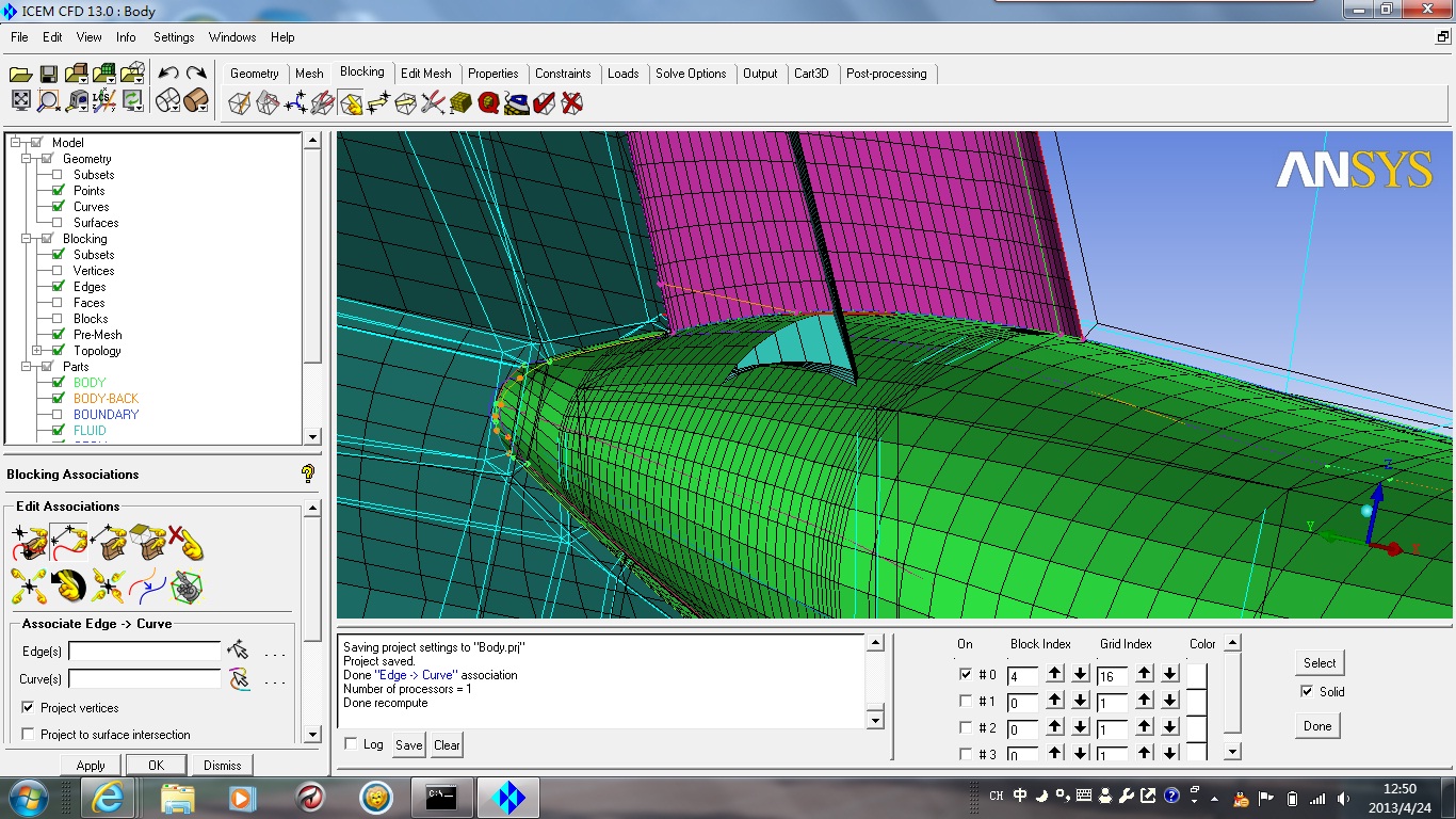

你的边界层的Edge是黑线,而其他空间网格的线为蓝线,所以可能是你边界层网格Edge出现了错误的对应导致的结果,建立删除边界层网格Edge的对应关系。

图上看不清楚。你根据出问题的网格单元的颜色来判断一下是不是有association的错误。有时候不仅要关联线,还要关联面。用O-grid来把飞机包起来的思路是没有错的。只是遇到突出的地方得拆开。越复杂花的时间越多。如果能编个程序搞定就爽了。

 楼主| 发表于 2013-4-25 22:31:30 | 显示全部楼层
回复 10# milaoshu 的帖子
我知道了,我把那条线下面的面给关联了,删除就好了
