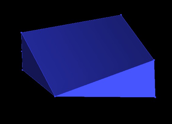

发表于 2013-4-25 18:43:23 | 显示全部楼层 |阅读模式
要求结构网格哦
jianjiao.rar
844 Bytes, 下载次数: 127

尖角是个奇点问题。如果要结构网格的话必须在原来是线的那个地方把所有网格塌到一个点上。但要是划分成每个都是六边形的,我试了一下,放弃了...
发表于 2013-4-26 13:39:03 | 显示全部楼层
回复 1# milaoshu 的帖子
想法是将模型差分成4个四面体,然后再将每个四面体拆成4个六面体。具体还没有实现。

这个模型考察的是尖角的处理方式,对于米老鼠这个模型,有两种方法,一个是将模型分为四个三棱锥,划分网格;另一个是切分block的时候,对两个三角的部分,将block切成三棱柱的形状,使用Yblock解决问题。
