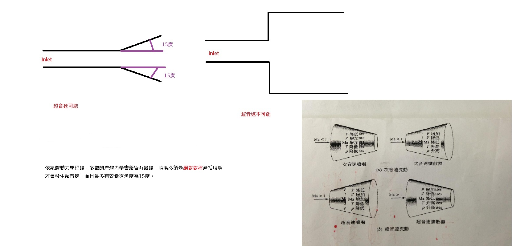

求教~~可壓縮流設定,小弟使用ANSYS14.0版的FLUENT做一個簡單的模型,小管進大管出,再簡單不過的模型,
但是出口速度有超音速現象出現,不合理的現象,還請高手指導,是否設定有誤,有附上PDF檔案,還請過目,謝謝。

是直接这样设置就开始迭代出来的? 设置基于压力的是不对的,可压缩流动使用基于密度的计算。

我也用density-based求解器做計算,但結果還是一樣。

我也遇到过这样的问题,小管进大管出,中间用大小头连接,入口压力边界15bar,出口大气压,最后出口速度大于音速,马赫数接近2了,不清楚FLUENT在音速这方面是怎样设定的,还需要高手来解释下。

这么高的进口压力当然是超音速了。

照理來說入口壓超過背壓(出口壓)0.5283倍,的確是會有超音速發生,但是要構成超音速的條件,不僅僅是壓差過大而以,還需要特定幾何形狀即可,至少要有這兩個條件才會有超音速發生,我有附圖解。

这个“特定的几何形状”实际上指的是流管的几何形状,并不是管道的几何形状,所以你可以把你算的流场中的流管画出来看看是什么形状。

请问你在图片中提到的“绝对对称的渐扩喷嘴才会产生超音速”的情况在入口速度小于音速的条件下也能产生吗,该结论在哪些书中有具体提到呢,我看了些书中的理论也没看到啊?

大部分的氣體動力學書籍皆有討論,漸縮漸括噴嘴,必須在最小截面積達到音速,方可達到超音速。
