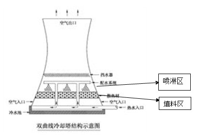

大四正在做毕设,有问题请教各位高人。
冷却塔是将循环冷却水和空气进行传热传质的场所。模拟时涉及到了水滴喷淋过程,这要采用DPM模型(不太懂),而参考文献上还说冷却水的控制方程求解需用到四阶龙格库塔法,这需要用到c语言来编写udf,不知道哪位大侠有这个算法的程序,还有质量源项和能量源项的udf的编写,希望能够得到技术性指导。。
跪求高手回复解答。。。

dpm是离散模型 详细的可以发个工况图描述下

情况描述
冷却水经由配水系统分配,经若干个喷嘴喷出,在喷淋区和上升的湿空气进行传热传质,这个过程可以使用离散相处理。
然后喷洒出的水滴落到填料,在填料区和空气进行换热,这部分资料上说是要将它的能量和质量项处理成源项添加到控制方程中。
进而水经过填料区下落,形成雨滴,最终下落到水池。这个过程和上升的湿空气换热,这部分也按照离散相去处理。
以上就是整个工况描述。
下面附图。

请问哪位高手做过冷却塔的数值模拟吗?有些问题想请教,在Gambit建模中,是否考虑冷却塔的壁厚?外围计算区域和塔体相交的面如何设置边界条件?这个课题一直做不出来,老师逼得紧,急死了,哪位高手能帮帮忙,定重谢!

可能恢复有点晚了啊。塔壁不需要考虑。相交的面在人字柱上方为wall壁面,而在人字柱之间的通风的面为interior壁面。不知你的成果如何,可以交流一下啊。
