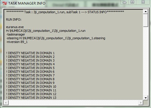

请教下各位高手,我用NUMECA计算3级透平时,老出现负密度,请问是怎么回事?我的ywall给的0.01mm,谢谢

解决了,是出口条件没设置好,呵呵

我修改了ywall值还是不行

出口压力设置过高了吧。

太低了,呵呵
hjh21
是已经比进口总压更低了是吗?

是已经比进口总压更低了是吗?
