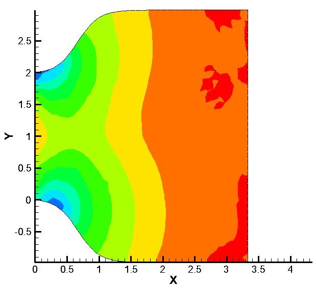

在Gambit中,两个轴对称图形生成的三角形网格,为什么生成的单元数不一样?还有就是通过连接面生成的网格,导出后,在导进来就会出现bug?请大神赐教!

第一个问题:不清楚你问什么要使得生成的单元数一样,出现这种情况主要是选择的网格划分方法决定的,具体什么原因你可以自己绘制两张一样的图试试。第二个问题:不知道你说的是什么bug,把问题说清楚最好。

我先在在用fortran编写程序,是非结构网格,做一个Roache通道分离流动,发现算出来的结果不是对称的,可能由于网格不对称的原因,所以我要画一个对称的网格,但是由于是三角形网格,一键生成发现不对称,就考虑在中心线处将面分开,但是这样画出来的还是不对称,如果将面连接起来,可以画出对称的网格,但是我要的是.neu文件,需要将.mesh文件导出后,换一下求解器才可以,但是导进去后发现被链接的那个面的网格是不行的!

这个问题我平时也遇见了,也是对称的情况下,流场不对称。是因为网格不对称吗?有没有哪位兄弟知道。

是网格的原因!
