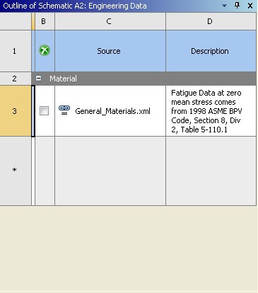

发表于 2013-6-1 08:07:38
材料选择的时候,出现General_Meterials.xml 然后就无法进行下一步的操作了
babymice
babymice
发表于 2014-3-6 21:20:55
网上有相关的说明 很简单的 我的装的时候也是一样的 材料模型都灰色的不可选 哈哈
你要勾选“explicit materials”后面的方框,从而激活编辑状态,然后再View→outline(列出材料列表)→properties(属性)编辑材料参数
