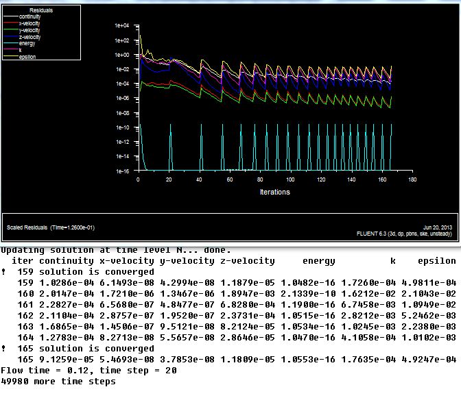

在进行非稳态运算时,刚开始迭代的时候残差曲线震荡,而且好几步才收敛。
请问这样正常么?还是应该每一步都收敛?
是时间步长设置不对吗?
请指教谢谢!

前面震荡都没什么问题!
不过你这个只达到残差为0.001,刚符合一般要求,不过对于你的模型适用不,还需要看最终的结果可靠性!

怎么看出来残差为0.001的啊?
