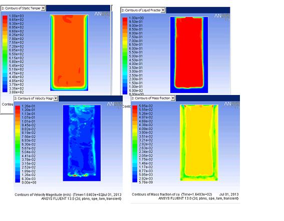

在fluent中怎么会出现这种情况呢?模型对称,但是计算结果不对称~
这里我指的是几何模型是对称的,边界条件也是对称的,但是计算出来的流场确不对称,您遇到过这种情况吗? 是怎么回事呢?

收敛怎么样?是不是网格的问题

收敛没问题,网格是5*5mm的结构网格,应该问题也不大。有的网友说可能是本身物理条件就会引起流体失稳,可是真不知道怎么理解!望大牛指点~~

这个不是什么新鲜事。世界上很多流动都是几何形状对称,而流动不对称。比如紊流,射流等。

瞬态问题吗?

正常的。。你要对称的结果也是可以做到的。。你计算域就划分一半,定义对称轴,这样算出来的结果就是对称的

你要算出个对称的,那基本上就是算错了。

应该是你流型本身就不是对称的吧,和你的模型对不对称没多大关系
