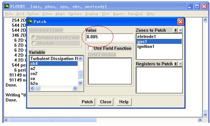

如题,我要做甲烷空气混合气体,甲烷体积占混合气体的8.5%,请问图中红圈内的值是这么写吗?
多谢!

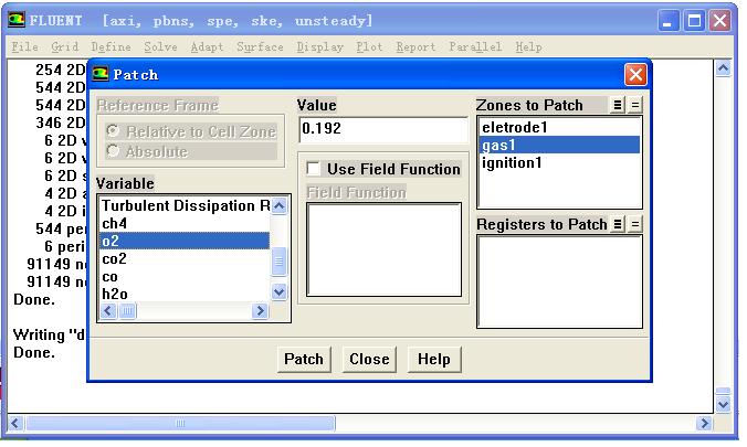

同样,空气的体积比为91.5%,氧气就写0.915*0.21=0.192吗(空气中氧气体积占21%)。请教大侠究竟是如何设置?

请问你之所以Patch 是因为甲烷要和空气燃烧吗?而且是在不加入新的物料,也就是说甲烷反应完了反应就结束了。如果是这样的话,那么你的Patch 的意义就是在反应前给定一个甲烷和空气的初值比。这样的设置是对的
