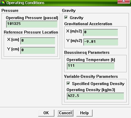

怎么在fluent里打开full buoyancy effect
ps:我现在已经打开重力项和密度所温度变化项,但是在湍流面板里没有找到full buoyancy effect!

原来是vof和 full buoyancy effect在fluent里不能同时选择
就这个问题昨天查了好多文献,但是一直没能找到结果,几天早上又试了几次,发现原来是只要开启多相流模型,在湍流面板里就不会出现 full buoyancy effect选项,但是什么原因还是没能弄明白,希望高手来解答!

2023年前来考古,确实不能,这么看来好多论文里面就是瞎鸡儿写的。
我一看楼主设置的物性,应该也是需要计算LNG的分层翻滚问题了。
