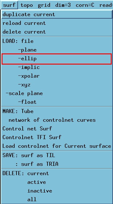

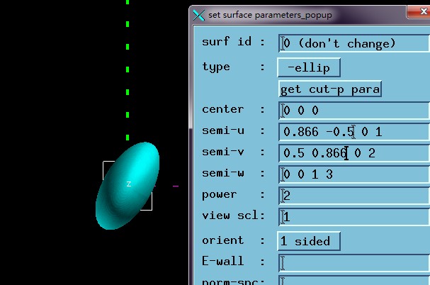

这里简单介绍下创建椭球面时,面的尺寸与位置的参数设置问题。
位置的调整是通过旋转矩阵实现的,具体的知识涉及到了复变函数的一些基础知识。这里也就是简单介绍下,因为好久不接触了,有些数学名词可能会用的不太准确,时间比较紧,也就没修改。大家多包涵啦~~~
下面进入正题
椭球面的位置和尺寸是通过坐标实现的,也就是center、semi-u\v\w四行。

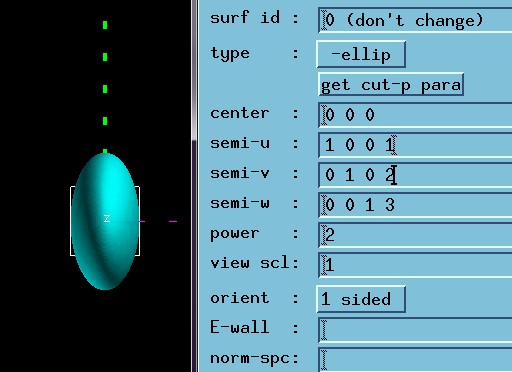

u、v、w是相对于椭球面的坐标系,center是此坐标的远点位置,初始值是对齐到笛卡尔坐标系的uvw轴分别对应xyz轴。改变center的坐标相当于对坐标系进行平移,后面三项相当于对坐标轴进行旋转。旋转与尺寸的输入有两种方法,一种是如图的3X4矩阵;另一种是3X3矩阵。
平移很简单,这里就不细说了。下面简单介绍下坐标轴旋转方法,先是3X4矩阵的方法:
首先,这三行的数据相当于一个4X3的矩阵。其中,前三列构成的方阵可当成是复变函数中的旋转矩阵(有细微的差别,稍后会说到),最后一列是椭球的尺寸。比如前三列不变,最后一列改成(1,2,3),那么将会创建一个三个主方向半径分别为1、2、3的椭球。

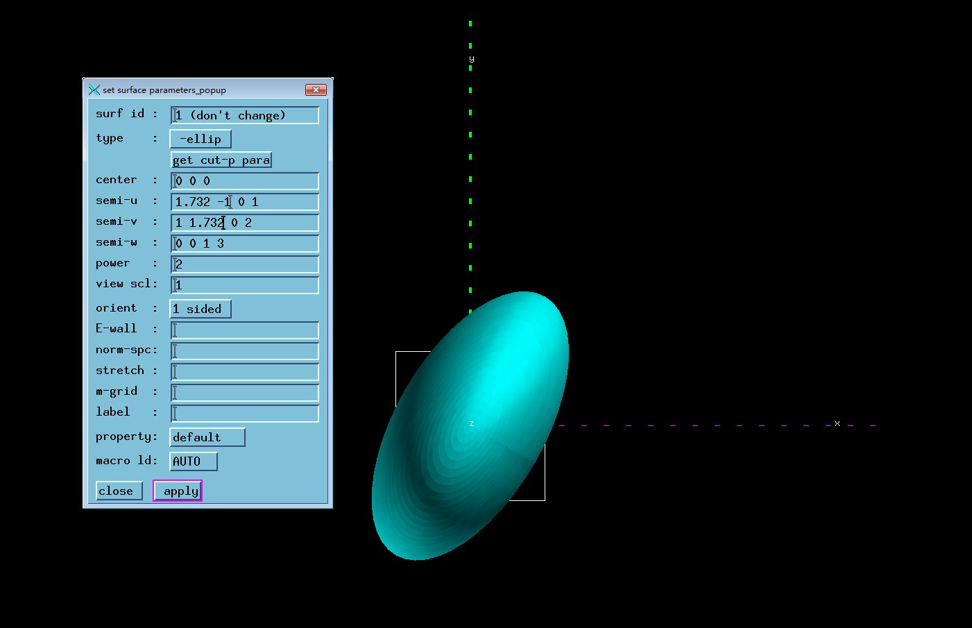

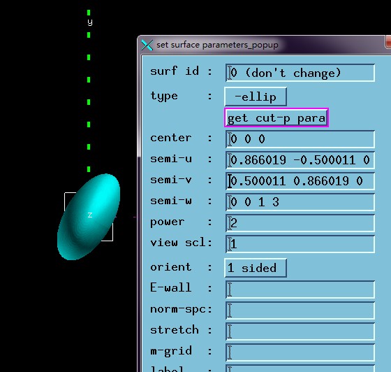

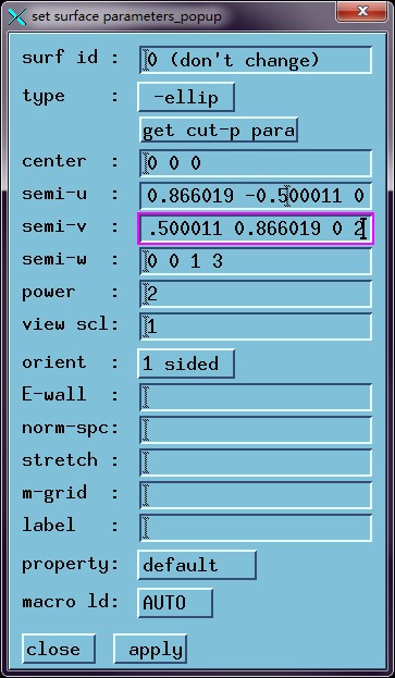

下面把刚才做的椭球绕z轴旋转30°
由于GridPro里没法输入根式,所以要把根式算成小数。也就是
[ 本帖最后由 PQY26 于 2013-8-5 15:34 编辑 ]
 楼主| 发表于 2013-8-5 15:02:44 | 显示全部楼层
下面介绍下GP的旋转矩阵与复变的旋转矩阵的区别。复变的旋转矩阵是正交矩阵,行列式值为1,而GP里并不要求正交阵,每一行的比例与正交阵相同即可,换句话说,每一行乘以一个数之后,并不影响旋转。而建立好的椭球面再次reload查看的时候,会发现GP自动将非正交阵转化成了正交矩阵。
 楼主| 发表于 2013-8-5 15:03:14 | 显示全部楼层

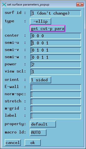

接下来介绍下3X3与3X4的对应关系:
3X3的旋转矩阵是包含椭球尺寸的旋转,与3X4的矩阵是对应的,用3X3的矩阵建立椭球之后重新reload查看,会发现参数已经变成3X4矩阵。将3X3的矩阵的一行各项的平方和开根号就等于其对应的3X4矩阵的尺寸列向量,而前面的三列会自动转化成正交的旋转矩阵。
 楼主| 发表于 2013-8-5 15:06:24 | 显示全部楼层
另外,圆柱面也是通过椭球面来创建的,只要把一个方向的半径设置的很长,比如1e12,就可以近似当成是圆柱面  。
时间仓促,就简单说说~哪不清楚我再具体解释~~

回复 3# PQY26 的帖子
输入不是正交矩阵的旋转参数,如果关掉这个对话框,在点reload current,前面3*3矩阵应该会变成这个样子,这应该就是你说的GP自动把非正交矩阵变成了正交矩阵的情况吧?
[ 本帖最后由 a582234617 于 2013-8-6 10:35 编辑 ]
发表于 2013-8-6 10:23:05 | 显示全部楼层
回复 5# PQY26 的帖子
3X3与3X4的对应关系,我的理解是这样子的
如果用3X3创建,输入3X3的参数,最后一列是1,创建完成后,3X3变成了正交矩阵,最后一列变成了椭球的尺寸参数,不再为1
如果用3X4创建,直接在最后一列输入椭球参数就可以,旋转的话,再根据旋转要求在3X3里输入参数,如图,感觉用这种方法比较方便,尺寸用最后一列,旋转用前三列,楼主把公式都贴出来了,自己照着算一下就ok,很简单的。只是关闭对话框重新打开,发现数字变了,不要紧,仔细看一下,其实是GP增加了有效数字,这样提高了精度。
理解对不对,还楼主点评一下呀
[ 本帖最后由 a582234617 于 2013-8-6 10:28 编辑 ]
 楼主| 发表于 2013-8-6 11:22:29 | 显示全部楼层
回复 10# a582234617 的帖子
对的   reload发现数变了不要紧的   只是被变成了标准旋转矩阵加尺寸列向量的形式而已
再次旋转的时候推荐使用系统变换好旋转矩阵  再左乘上想要再次旋转的旋转矩阵    这样精确度能更高一点~~
