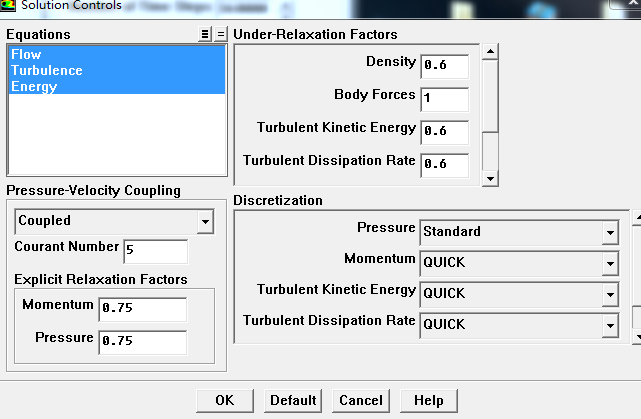

请问在 在压力基求解器,压力-速度耦合选择coupled算法下,对应于连续性方程的亚松弛因子是哪一个??

应该是压强

谢谢,你指的Pressure?
不是Density么?

概念性错误,连续性方程本身没有松弛,松弛是针对所更新的变量的!
你计算时主要的求解量,即速度,温度,密度,动量等等。右上方那些relaxtion fctor就是你要给定的松弛因子,你应该把体积力、动量、湍动变量松弛因子设好。

感谢指导,疑惑了很久
