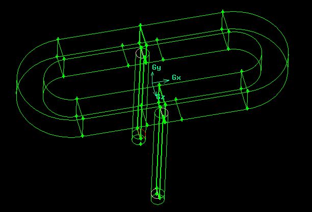

gambit网格划分完后,导入fluent检查出现:Error: velocity-inlet zone 12 has two adjacent cell zones,主要问题是我的边界面选取在网格体内,看了很多介绍,是因为边界面两边都有网格出现的问题,想问问这问题该如何解决?
我的动力是由底部两侧的通气来提供,因为两个半主体是分开的,所以底部还有一个相通的部分,我分别选择两侧为速度进口/出口面,就出现边界在网格体内了。。
新手上路,很多不会,谢谢各位鼎力相助!

回复 1# chenjc 的帖子
在fluent中分割一下就可以了。grid modfiy slfz
