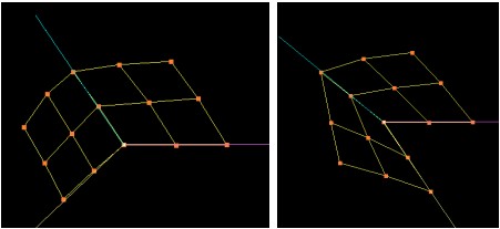

3.        不满足“两个面夹角之间只能一个拓扑块”的原则
       这种奇异点多出现在两个面夹角为钝角或大于180度的情况,一般可以通过添加内部面来解决。在两面夹角中间加入一个内部面,那么内部面与两个面之间夹角就可以各有一个拓扑块。类似地,每增加一个内部面,也就可以增加一个拓扑块,这样夹角比较大的拓扑结构就不会太过扭曲(如字母E,有很多270度夹角,可以通过添加两个内部面来控制拓扑)。

 楼主| 发表于 2013-9-11 16:07:06 | 显示全部楼层
这个图是对第三种奇异点,通过添加内部面的解决办法
