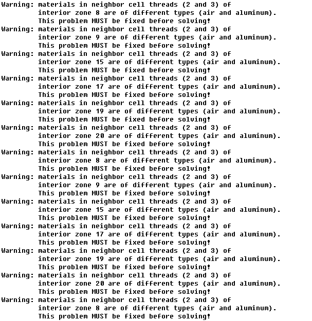

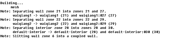

分块划分的网格,读入FLUENT里面总出现问题,各位大侠知道是怎么回事么?

不用管,这里面说了,你的waiqiang1一斤分割为两个半截了,分属两个区域。在边界条件里面正常设置好被分割边界即可。

我去试试看,谢谢你!
