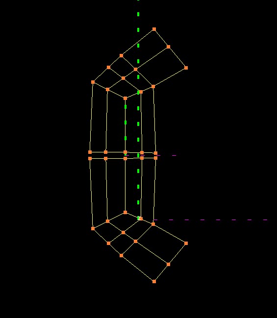

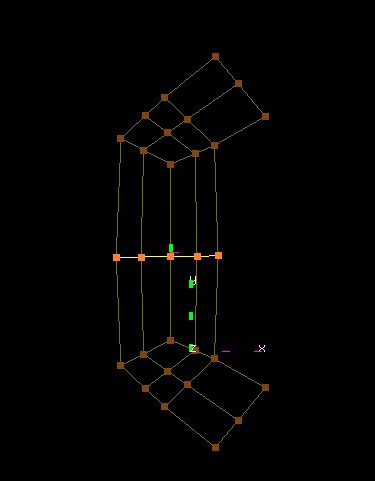

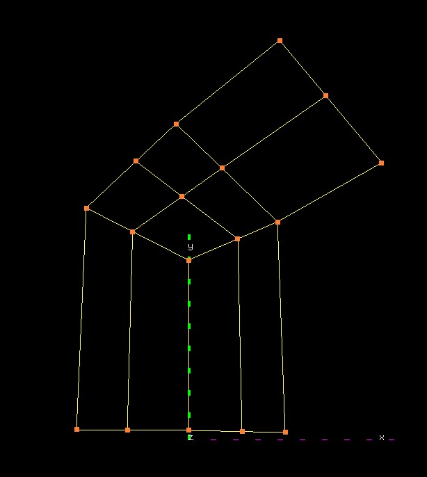

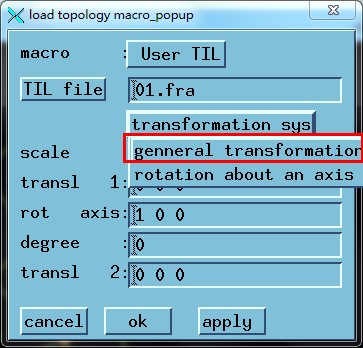

之前有发帖说过用read MACRO的方法将拓扑复制,这里说下拓扑镜像
1.对于对称结构的拓扑,先做好一侧的拓扑,保存fra文件(例   1.fra);
2.删除所有面,另存一份fra文件(例   2.fra);

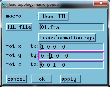

3.打开1.fra文件,选择topo菜单下的read MACRO,将第一行的按钮选为User TIL,在第二行选择2.fra文件,将第三行选为general  transformation;
4.此时的窗口将会发生变化,下面三行的前三列构成的矩阵为旋转矩阵,例如图片中将关于xoy进行对称,则将第二行改为0 -1 0;
5.选择ok置入。

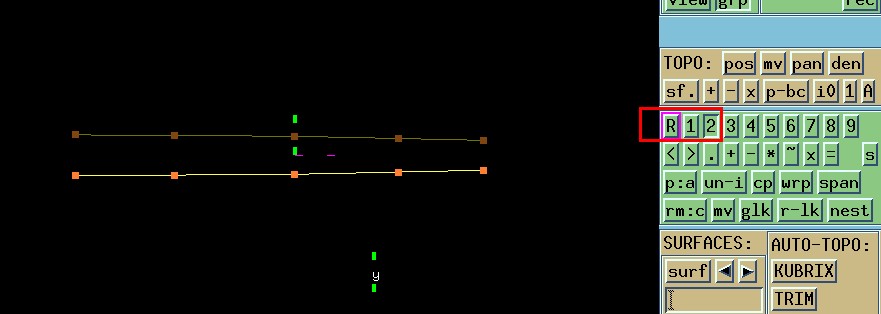

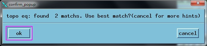

关于复制后的拓扑拼接问题,可以采用右侧拓扑面板中的glk按钮
1. 将需要拼接的一层拓扑选入拓扑组1(注意这里必须是1组);
2. 将需要拼接的另一层拓扑选入拓扑组2(这里除拓扑组1均可);
3. 在组2激活的状态下,将拓扑组显示选为“R”;
4. 选择glk按钮,选择第一项 merge 2 groups;
5. 弹出对话窗口中选择ok。
此时两层拓扑将会合为一组,快速实现拓扑的拼接。

一些窗口和按钮

补充说明一下    read MACRO窗口中 general transformation模式下  矩阵的第四列为平移   如沿x轴正向移动5,就将第一行改为1 0 0 5
关于拓扑的旋转,两种模式均可完成,rotation模式通过输入旋转轴和角度实现,  general模式通过旋转矩阵实现
