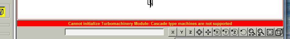

CFview打开文件后出现这个提示该怎么解决啊??

按教程做的计算过程,但是用CFview打开的时候就这样了

回复 1# 航空宇航greed 的帖子
我也是这样子啊

回复 2# cyt8783591 的帖子
重新做的计算,然后打开的时候还是这样,解决不了啊

回复 1# 航空宇航greed 的帖子
你算的是平面叶栅吧,怎么会有叶轮机模式呢?

回复 4# 蓝莲叶 的帖子
在Fine里计算完成后,直接切换到CFview就这样了
