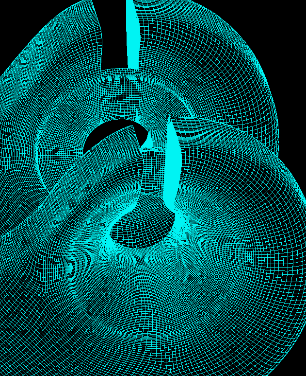

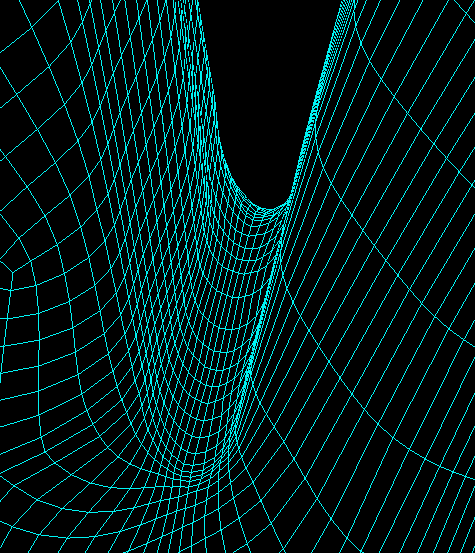

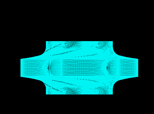

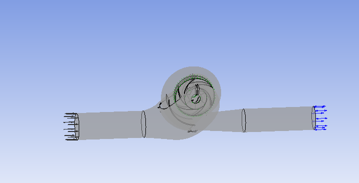

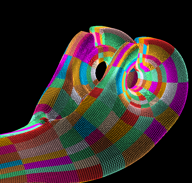

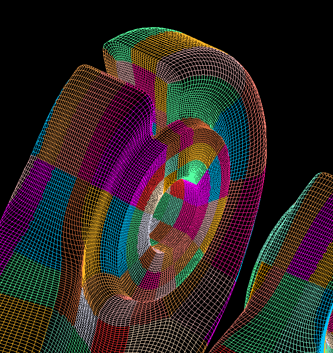

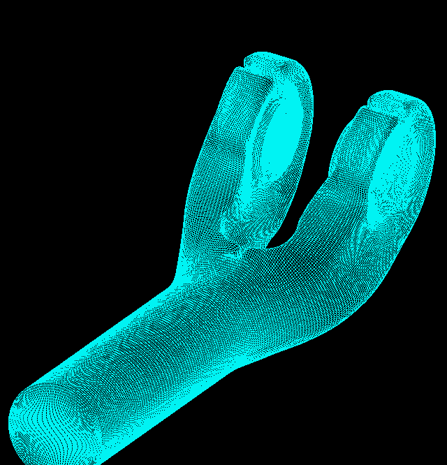

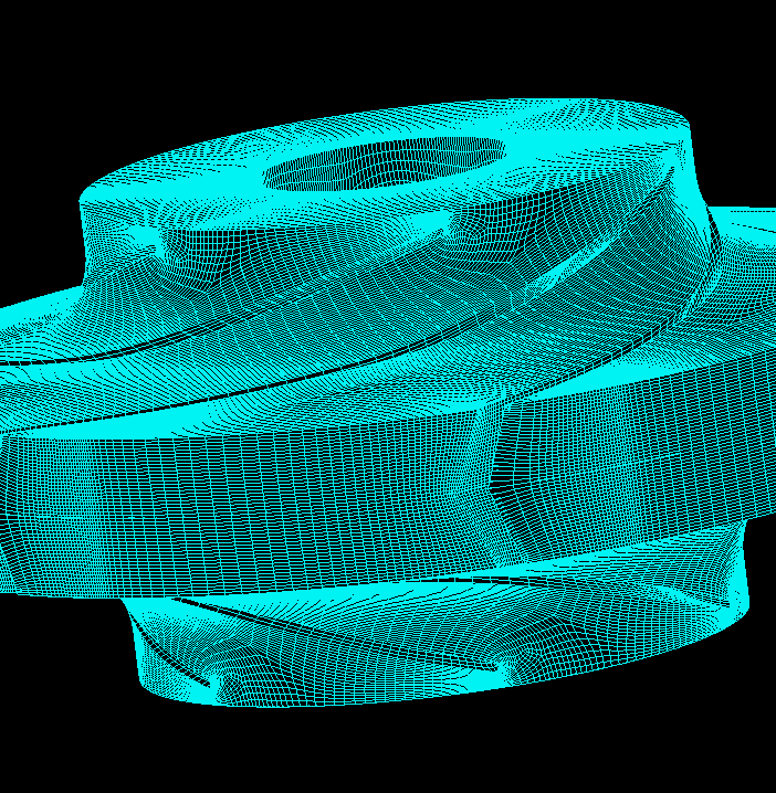

全网第一篇Gridpro自学者介绍Gridpro计算效果贴
大型双吸离心泵全流场数值模拟
进、出水管、带隔板蜗壳、双吸叶轮、半螺旋型吸入室全部采用Gridpro划分结构网格
计算效果良好,计算结果与实验值接近,且在0.1, 0.2倍流量下收敛
陆续更新细节部分,敬请期待

能否把这个蜗壳和进水室的拓扑结构共享一下,万分感谢
